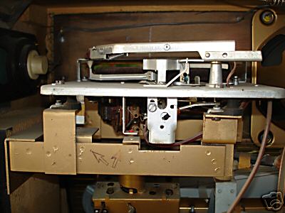

Inläggav Rolf Zetterberg » 10 november 2007, 22:10

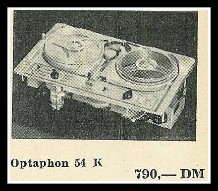

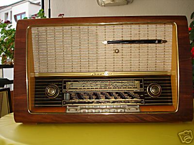

Ser ut att vara en Optaphon 54K.
http://www.radiomuseum-bocket.de/museum ... taphon.php

Inläggav Kristian J » 11 november 2007, 16:14
Japp, 54 K, så måste det vara. Och då jag går in på den hemsidan och ser den fina tekniken knottrar sig skinnet.
Därur kommer en fråga: Man kan få det intrycket att även Loewe-Optas radioapparater var av hög klass. Har jag rätt eller fel??

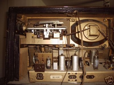

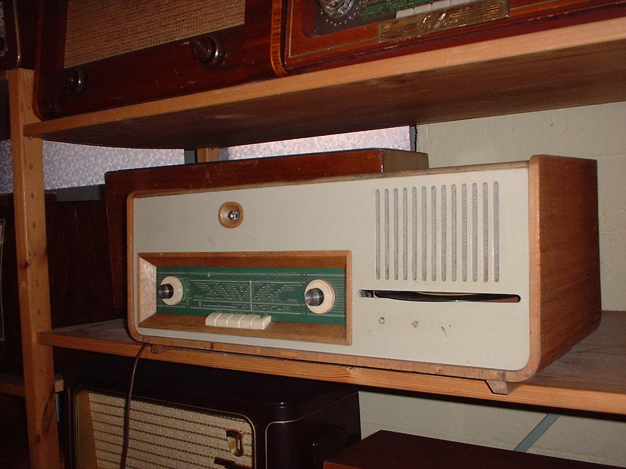

Här kommer en Löve Opta "Luna Box" med grammofon inuti en s.k. skivspottare philips
kanske dessa spottar-radioar och bilgrammofonerna bör få en ny tråd på forumet .

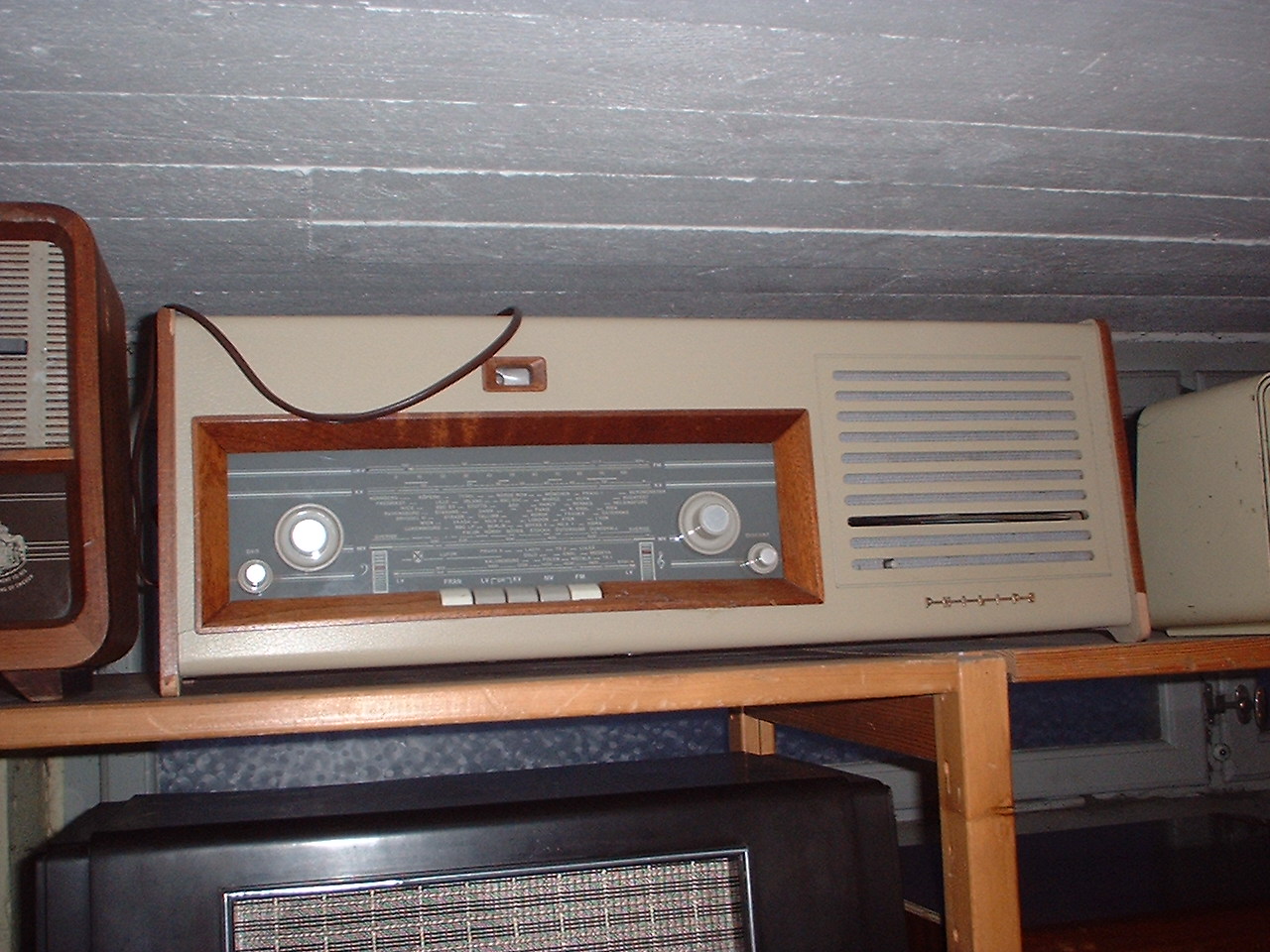

Får jag vara med också med mina två små apparater från elektonikåtervinningen som jag har satt ut som hemsida på http://hem.bredband.net/axepet/.Bara en liten del av det jag kunde rädda.

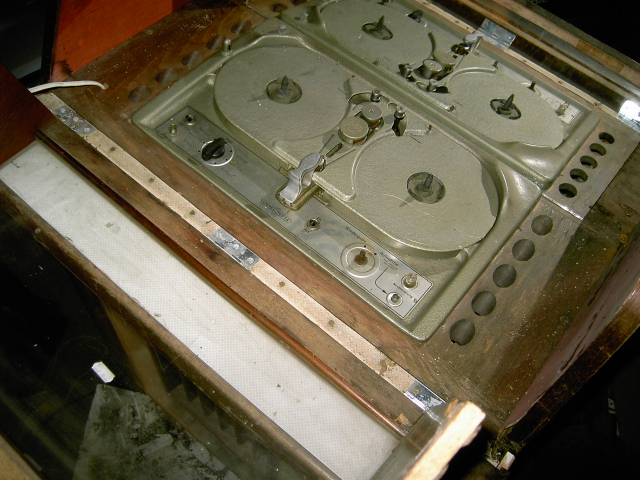

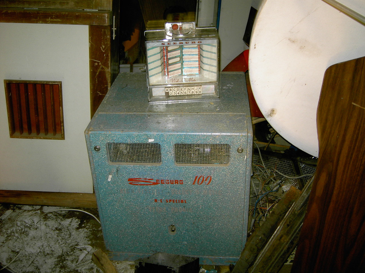

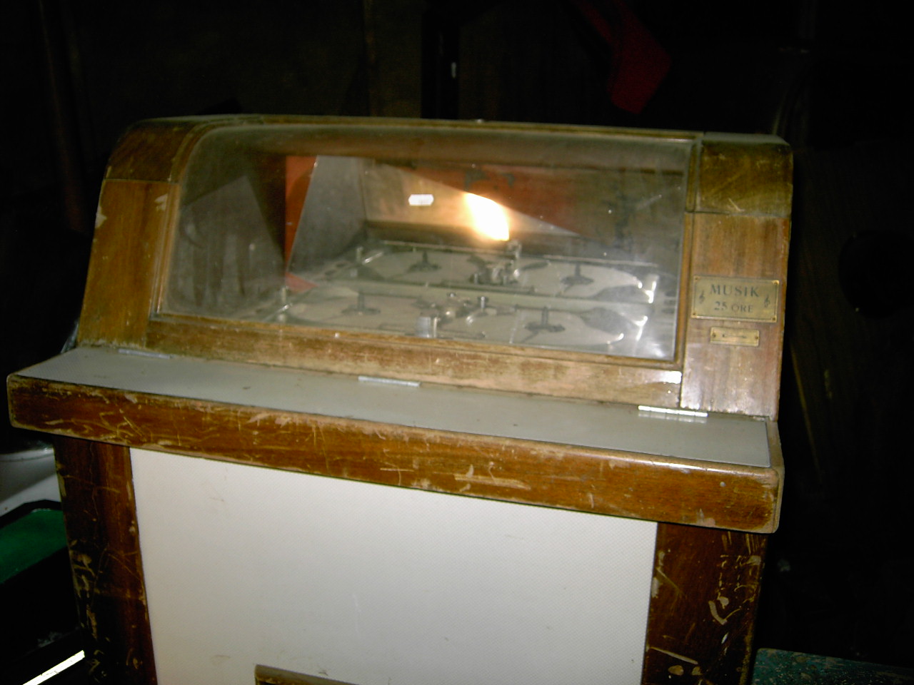

Hej jag är en ny medlem .Har en Penton 56års som har stått på Lillholmsjö Gästis mellan 56-73 ,1973 sålde min far en ny jukebox dit det var en AMI-Continenal och bytte då in Pentonboxen .Tyvärr har den stått i ett kallförråd så förstärkare och bandarens kondingar har frusit ihjäl. Har även från denna tid rn Seeburg Q100rc Hideaway box från1958 .Även några gammla kabinetter till arkadspel från 70talet + en fullt fungerande bilbaneautomat från 65 den heter Midways Speedway .

Tag ut Loewe-Optas fina bandspelarverk och låt det ligga på servicebordet för kärleksfull översyn. Har du inte tittat på mekaniken tidigare kommer du att se hur trevligt det ser ut.
Förstärkaren sitter väl nere på botten om jag inte minns fel.
Är det någon som vet något om högtalarelementet. Om pappen är hel kan det vara en bra högtalare
Tar saker skada av köld?

Hej Gamla kondingar med papp o e-lyt kan frysa sönder det kan oxå bli kondens mrd rost som följd i kapslade relän..

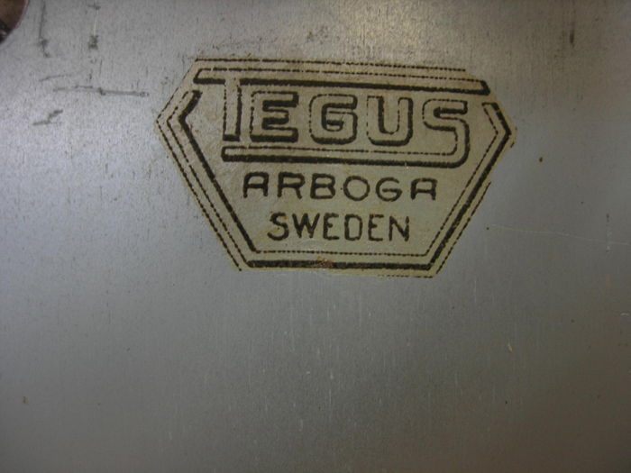

Lite info kring bandspelarjukeboxen från Sparreholm.
Om man lyfter bort kasetten med evighetsbandet finns där en logga.
"TEGUS Arboga" står det.
Jag har den för närvarande i min källare för att ev. kunna få igång den.
Boxen lånades ut till Tekniska museet när dom skulle ha sin jukebox-utställning för ett antal år sedan, sedan dess går den ej.
Apparaten bär tydliga tecken på transportskador.
Jag bifogar en bild på loggan.

Jag tror att firman Tegus i Arboga var de som byggde den s.k.
Bandofonen på licens från något italienskt företag.
Det var ett bandspelarchassie som placerades på en grammofontallrik.
Alltså grammofonen utgjorde drivkälla. En tekniskt ganska eländig konstruktion tror jag.
Intressant att de hade en bandjukebox på programmet också.

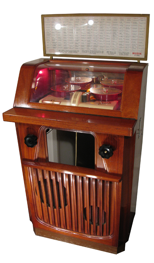

Dags att blåsa liv i en gammal tråd! Jag har nu renoverat klart min Tolnai/Stålex bandspelarjukebox! Mer info kommer snart om renoveringen, konstruktionen och musiken...

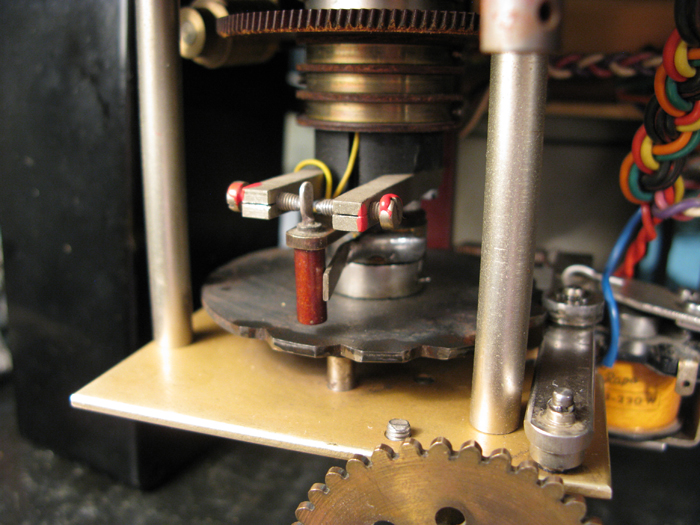

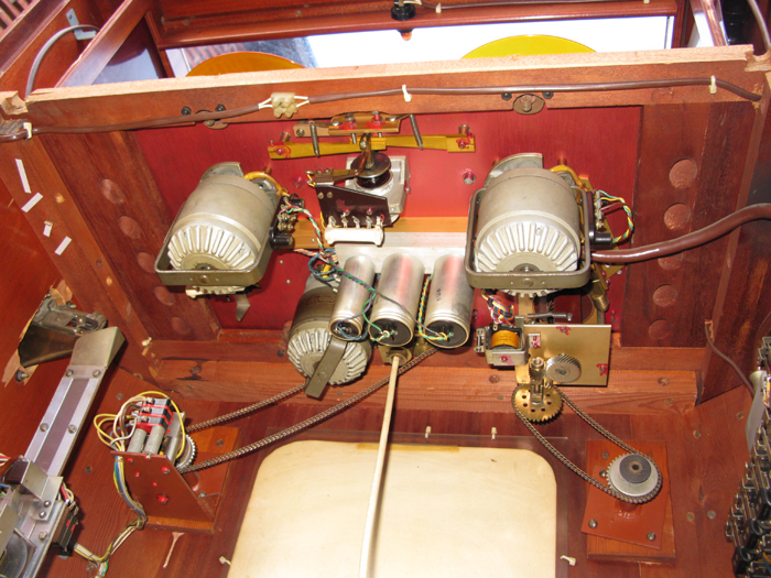

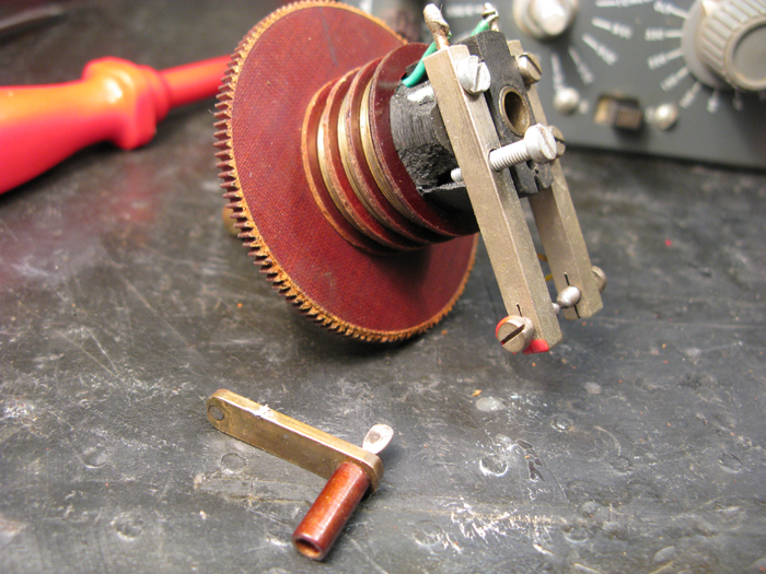

Här kommer lite info om renoveringen!
Apparaten hämtades under början av oktober 2014 och allt var komplett förutom myntpåsen som fångar 25-öringarna. Hela apparaten demonterades för att få in den i huset för egen maskin. Vid okulär besiktning av bandspelardäcket noterades en metall bit i tråd som hängde. Några lösa delar skickades också med, vilket visade sig senare vara av stor vikt!
Förstärkaren visade sig vara körbar och verkade ha klarat åren väl. Vid närmare granskning av metallbiten som hängde konstaterades funktionen vara vital och hänga samman med sökmekanismen för rätt position på bandet. Därför kopplades aldrig bandspelaren in i detta skede.
Sökmekanismens enhet demonterades och konstruktionen började långsamt klarna:
11 olika positioner finns på bandets "längdriktning" som bestäms av ett hjul med fasta hack/positioner. Två fjädrande tungor trycker en vipparm mellan två stift som skickar spänning till reläer som i sin tur aktiverar vänster resp. höger motor. Så länge vipparmen pressas mot ett av stiften är en av spolmotorerna aktiverad. När väl rätt läge nåtts hamnar vipparmen mitt emellan de båda stiftet och motorn slutar genom att relä inte längre får spänning - rätt position på bandet har hittats!
Detta innebär att alla musikstycken börjar på samma ställe oavsett om du väljer A, B C D etc. Hur länge bandspelaren spelar upp bestäms av en motor med microbrytare, dvs. alla uppspelningar varar lika länge och för långa stycken var tvungna att tonas ner!
Problemet med denna jukebox var att ett av stiften brutits loss från bakelitfästet (se bild). Efter att ha demonterat hela enheten kunde en sparad bakelitdel limmas dit och skruvfästet kunde delvis återställas. Även vipparmen var böjd och avbruten. Tack och lov hade dessa vitala delar sparats och allt kunde återställas. Nytt fäste på vipparmens stag fick ordnas och lödas på plats.
Spänningar överförs från den roterande vipparmsgivaren via tre fjädrande tungor.

Helt underbart! Fantastiskt! Har aldrig hört talas om dessa bandare men med tanke på hypen kring vanliga jukeboxar och att bandarna ses ner på så måste jag bara älska dem. Härligt att se vad man kan åstadkomma med fingerfärdighet och tålamod!! :D
